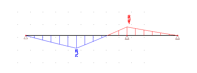

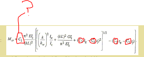

sfian Posté(e) le 23 avril 2017 Signaler Partager Posté(e) le 23 avril 2017 (modifié) bonjour, je suis entrain de travailler sur un projet, mais lorsque je fais le controle unite c'est celle du diversment qui l'emporte pske il utilise une longeur de diversment superieur a la vrai qui est de 4m au lieu de 12 m! je voudrais verifier le diversment a la main mais j'ai un probleme pour determiner la constante uniformisation "C" pour le diagramme de My suivant quelqu'un peut-il m'aider svp? merci! Modifié le 23 avril 2017 par sfian Citer Lien vers le commentaire Partager sur d’autres sites More sharing options...
