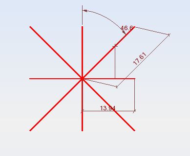

comment_115875
Je m'excuse pour le retard. Les traverses sont inclinées de 39° par rapport au plan horizontal.
Les dimensions en plan sont les suivantes.

comment_115892
Bien reçu.
comme vous avez vu dans mes croquis, les points bas des traverses ne correspondent pas au niveau des pieds des poteaux. elles reposent sur des poteaux de rives de 1.4 m

comment_115925
Je vous remercie énormément pour votre aide.
J'aimerais savoir par quel logiciel avez vous réalisé ce croquis. Si c'est possible de m'envoyer le fichier, j'en serais très reconnaissant.
