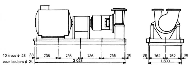

J'ai affaire à dimensionner un socle (massif en béton) qui va supporter une pompe dont la configuration est similaire à celle présentée par le schéma ci-joint (châssis et boulons pour fixation, deux compartiments : moteur et pompe). J'ai appris à travers quelques petites recherches sur net qu'il faut d'abord s'assurer que le poids du massif est 3 à 5 fois plus grand que celui de la machine pour éviter les risques de résonances dynamiques. Je me demande si on peut se limiter à concevoir un massif volumineux et l'armer conformément au ferraillage minimal de fissuration ou bien une analyse dynamique s'impose. Si quelqu'un a un exemple ou une note de calcul pour un ouvrage similaire, qu'il le partage SVP.

Le 17/07/2017 à 12:42, Selima Ben a dit :
Je suis intéressée par la réponse, si quelqu'un peut aider!
Chose sure, que les vibrations provoquées par les moteurs et/ou pompes infule d'une façon directe sur la stabilités, c'est pour cela le dimensionnement des massifs en béton armé inclus les deux (02) paramètre le poids et la vibration des pompes et ou moteurs.
A mon avis, je pense que le poids réagit comme effort normal (N) et les vibrations comme moment (M).
le massif peut avoir une semelle plus large au niveau de la base pour réduire les effets de la vibration.
