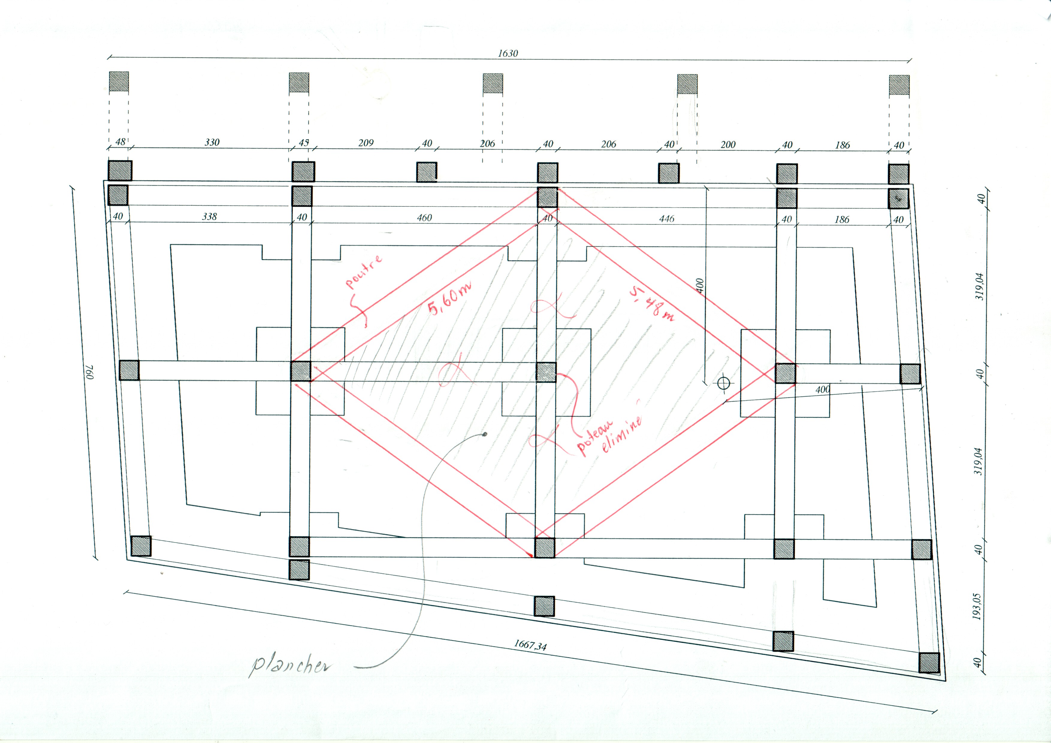

bonjour khaouti ..
j’ai besoin d'aide .. c urgent
j'ai étudie une extension de mosquée et je propose la structure ci-jointe   .... l imam de cette mosquée m'a dit .vous devez éliminer le poteau central !! pour obtenir une zone plus large  .. donc je me suis retrouver dans un problème de choix de plancher . je voudrais connaitre votre opinion en ce qui concerne dalle pleine ou en corps-creu .... §??

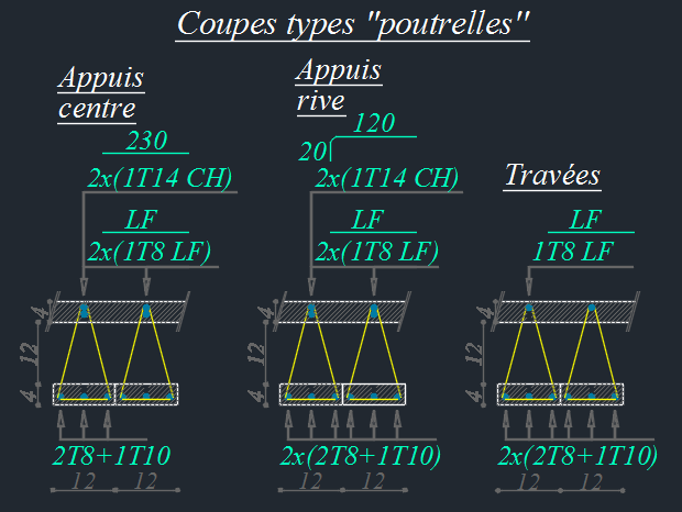

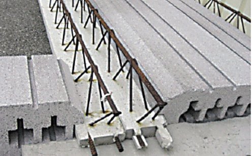

    Bonsoir, Lorsque les charges sont importantes on fait recours aux poutrelles jumelées  et dans ce cas là, la charge sera divisée par deux.  Voir photo ci-dessous  Cordialement.

    Bonjour, de préférence une dalle pleine car les portées sont importantes et la charge aussi, Q min 5 KN/m2, et si vous optez pour un plancher de type corps creux, n'oubliez pas de vérifier l

    Bonjour voici ma proposition, il suffit de vérifier la rotule plastique conformément à l'article 7.6.2 du RPA 99/2003 il vaut mieux orienter la charge vers les semelles filantes. de la

Il y a 9 heures, FRIDJALI a dit :
bonsoir,
je pense que le choix du T14 est un peu exagéré puisque on se retrouve avec des sections d'acier plus importantes en appuis qu'en travées.
Faites un calcul pour des poutrelles de grandes portées avec une surcharge de 5/6 kn/m2 et vous verrez.
