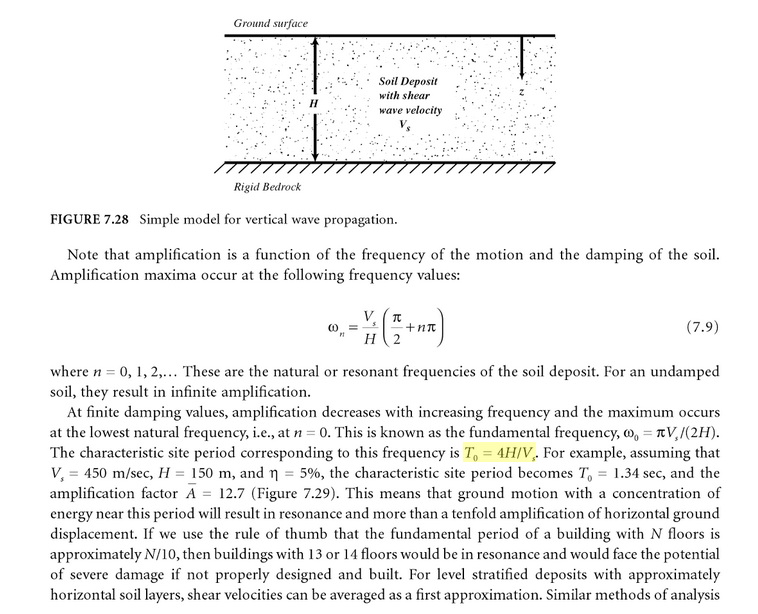

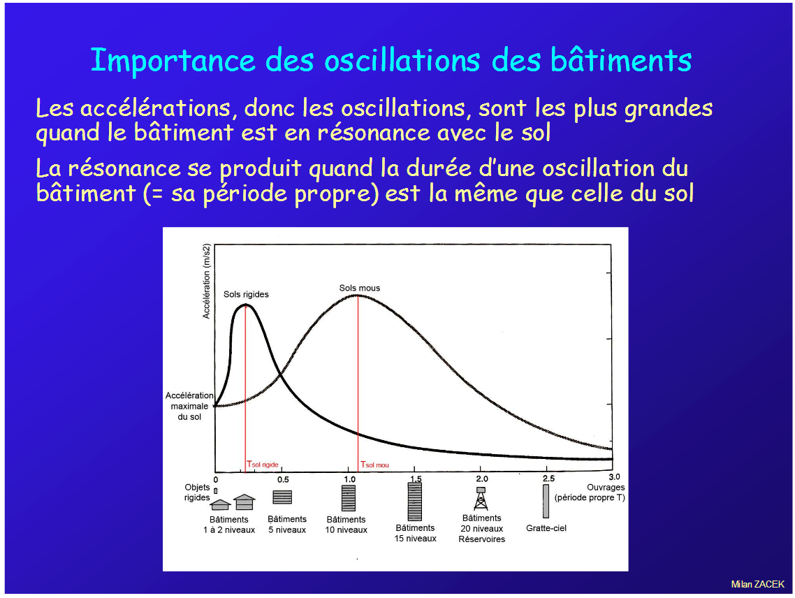

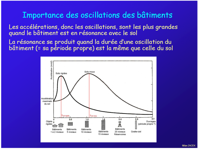

BOA Ingénierie Posté(e) le 3 mai 2017 Signaler Partager Posté(e) le 3 mai 2017 Bonjour; Je voudrais par le présent post enrichir le sujet de la résonance dans notre domaine et qu'on le retrouve à chaque fois lorsqu'on a affaire à une action dynamique "Séisme ou Vent". En revanche, je saurés grès si quelqu'un pourra m'aider sur l'Article 2-3 du RPA qui recommande le suivant: Implanter autant que possible, les bâtiments élevés sur des sites rocheux ou sites de sols fermes de faible épaisseur et les bâtiments bas sur des sites de sols fermes ou meubles relativement épais et ce pour éviter les phénomènes de résonance. Je cherche l'influence du sol sur la résonance et par conséquent sur l'amplification dynamique. Cordialement. Citer Lien vers le commentaire Partager sur d’autres sites More sharing options...
