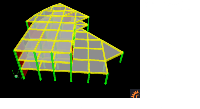

S.v.p mes collègues dans quelle cas il faut faire un joint de dilatation
Autre façon, ça veut dire quoi  dans l’article de R.P.A  2.5.2
 En cas de sol de fondation homogène, il n’est pas nécessaire de les poursuivre en fondation. Les joints doivent être plans, sans décrochement et débarrassés de tout matériau ou corps étranger.
     voir la photo ci joint et quelle q'un me dire est ce que il est nécessaire de prévoir un joint entre R+2 et RDC
et quelle les vérification nécessaire qui me oblige de prévoir un joint.

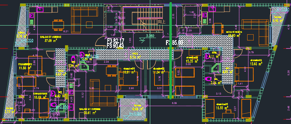

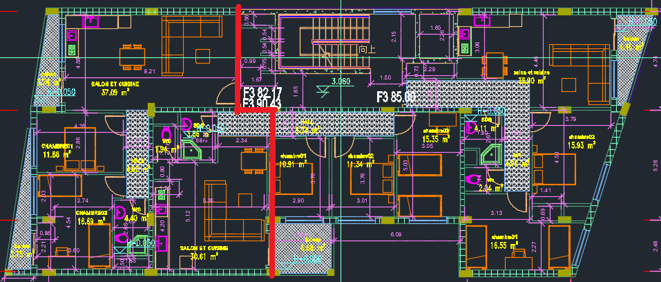

    Bonjour, J'ai besoin d'une vue en plan pour voir ou mettre le joint (Son emplacement doit être judicieusement choisi). Crdt. Il ne s'agit pas d'un joint de décrochement mais un joint
comment_116245
Crdt.
il y a 3 minutes, Hardy Cross a dit :
Bonjour, c'est quoi la différence entre ces joints ? ça signifie quoi joint de décrochement ?
Il ne s'agit pas d'un joint de décrochement mais un joint avec ou sans décrochement, le premier est droit et le deuxième non.
