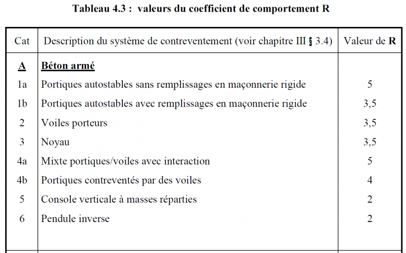

Mais lorsque la cage d’ascenseur est insuffisante pour assurer la stabilité du bâtiment , on devra dans ce cas rajouter des voiles de contreventement, et mon problème est comment sera considéré ce système (Voile + Portique + Noyau) afin de déterminer le coefficient de comportement le plus approprié.

Un portique, c'est un portique constitué de poutres et poteaux encastrés ensemble.
Un noyau est en fait un ensemble de voiles BA rassemblés au centre de la structure et qui travaille comme un "noyau" ou une colonne vertébrale. Typiquement, si vous avec une tour avec uniquement des murs rideaux en façades (donc en verre), et des poteaux à l'intérieur, alors le contreventement se fera probablement par un noyau constitué des ascenseurs, cages d'escaliers, sas, ...
Si les voiles de contreventement sont répartis un peu partout dans l'étage, alors c'est un contreventement par voiles porteurs.
Dans les 2 cas , le R est le même d'après ce que je lis.
Au niveau du RPA, je ne sais pas comment ça fonctionne. Mais pour l'Eurocode 8, on peut choisir un coef de comportement pour chaque direction. Soit un contreventement par voiles dans le sens X et un contreventement par portiques dans le sens Y par exemple. Pour un noyau, ça sera le même coef dans les 2 directions.

Ça dépends des dimensions de la cage et donc la rigidité .Si ce n'est que 15cm ce ne sera jamais un noyau.
Il y a 7 heures, BOA Ingénierie a dit :
Il faut prendre le minimum entre les deux ou les trois cas cités dans le tableau.
