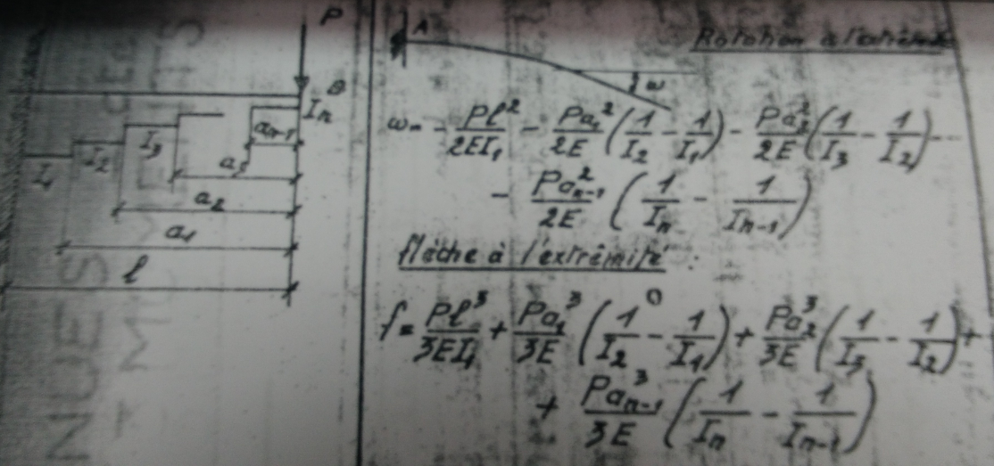

Voici une méthode numérique qui vous permettra de calculer la rigidité d'une pile quelque soit sa forme géométrique. Et c'est d'ailleurs la méthode numérique utilisée par la plus parts des concepteurs des piles d'ouvrage d'art.
Elle consiste à discrétiser de bas en haut votre pile par tronçons où chaque tronçon est supposé d'Inertie constante (plus la discrétisation est fine plus votre résultat est précis). Pour cela, vous prenez la moyenne d'Inertie de la section d'indice i et i+1 du tronçon i notée Ii. Donc pour i=1 to n vous allez calculer I1.....In.
La flèche sous une charge unité (P=1) en tête d'un poteau à inertie variable par tronçon est :
La rigidité est égale à 1/f(P=1)
Bon courage

svp je cherche à comprendre les paramètres de la formule du calcul de la flèche. je reconnais le module de Young du matériau par E, mais je n'arrive pas à savoir à quoi correspondent les distances a et L, ni à quelle section correspond le moment d'inertie Ii.
svp pourriez-vous m'y éclairer? C'est également pour mon PFE.
