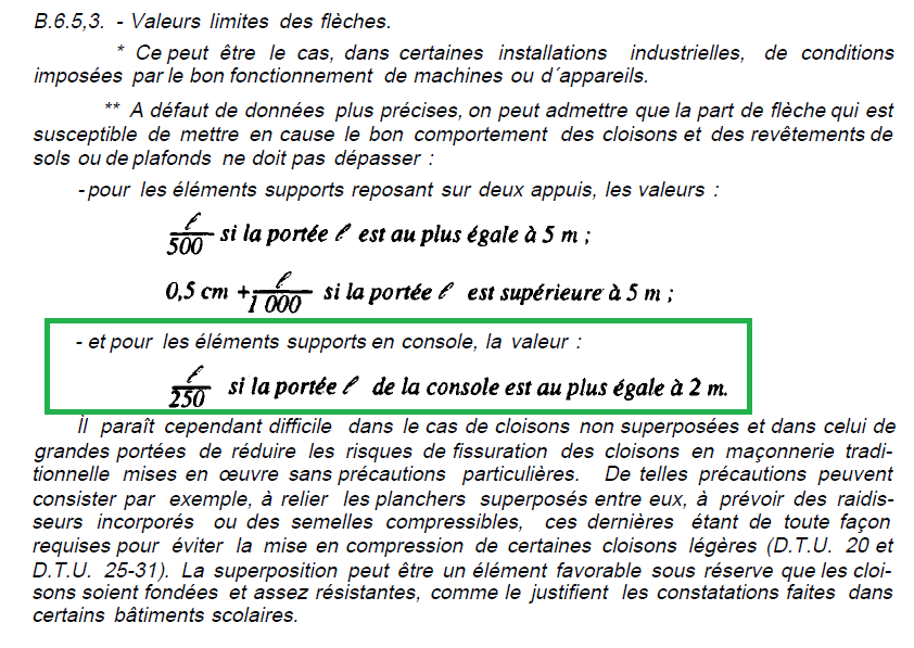

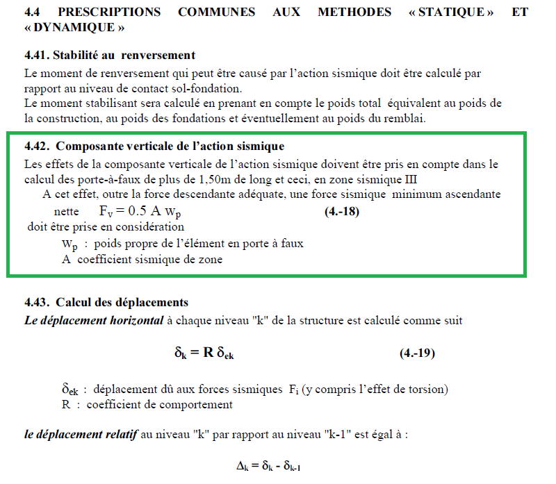

chriki Posté(e) le 17 mai 2017 Signaler Partager Posté(e) le 17 mai 2017 quelle est la largeur de balcon dans le domaine génie civil, j ai un balcons de 1.6 m Citer Lien vers le commentaire Partager sur d’autres sites More sharing options...

BOA Ingénierie Posté(e) le 18 mai 2017 Signaler Partager Posté(e) le 18 mai 2017 (modifié) Modifié le 18 mai 2017 par BOA Ingénierie Citer Lien vers le commentaire Partager sur d’autres sites More sharing options...
