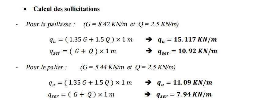

Bonjour, parfois dans les etudes de l'RDM on trouve qu'ils assimilent des dalle pour 1m de largeur je demande pourquoi !
Parce que si je prends par exemple 2m de largeur j'aurais une augmentation dans les chargent,
Merci.

on considère qu'une dalle est une juxtaposition de plusieurs dalles de 100 m de large. donc on fait le calcul des efforts et des moments  pour un mètre de large et le résultat qu'o,n trouve nous permet de ferrailler un mètre de largeur on aura donc un ferraillage de  X cm² d'acier par m de largeur que on applique ce ratio à toute la largeur de la dalle.

Vous pouvez prendre 1 m 2m ....etc, comme vous voulez, si vous augmenter la largeur de votre bande vous aurez des efforts plus grands mais qui se rapporte à la largeur de votre bande, donc le 1 m est une distance unitaire, si vous trouver un ferraillage de 7T12/m, lorsque vous doubler votre bande vous aurez 14T12/2m
Imaginons que vous avez trois panneaux de 1,2 et 3 m de large respectivement, lequel des ferraillage ci-dessous vous allez choisir:
1er panneau 7T12/m, 2eme panneau 14T12/2m, 3eme panneau 21T12/3m ou bien
7T12/m pour tous les planeaux
Pratiquement le second.
