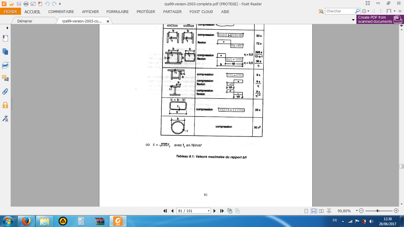

Le 28/06/2017 à 12:42, Aziz Oubahamou a dit :
merci
 Je ne l'ai pas trouvé à la page 81
page 80 RPA 2003 Paragraphe F concernant la position des longrine par rapport a la sous-face des semelles
