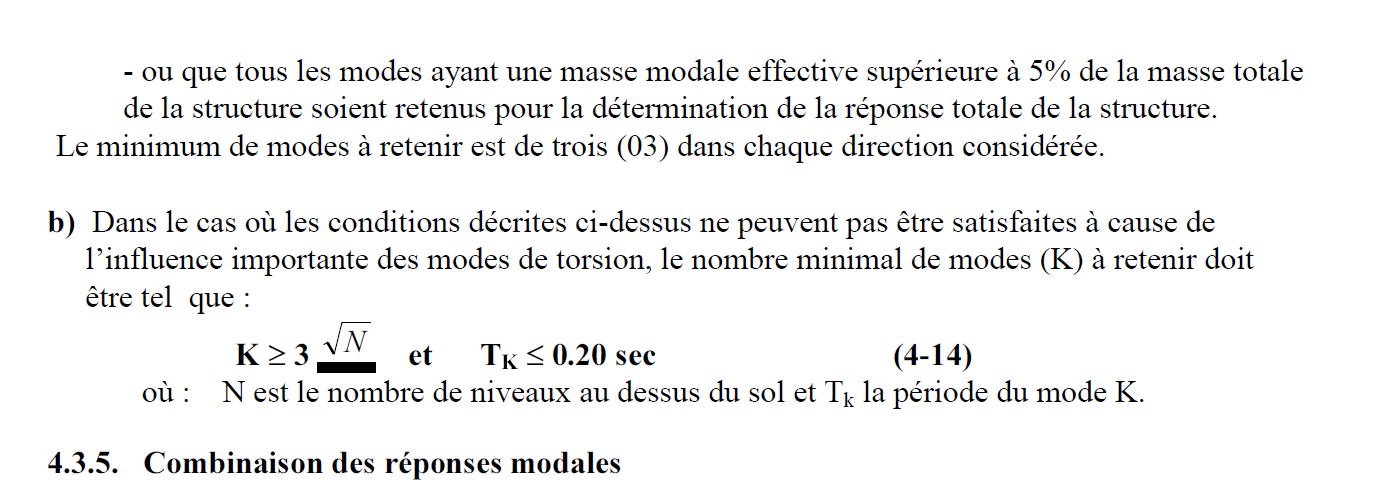

Quelqu'un peut m'expliquer cet article du règlement parasismique;

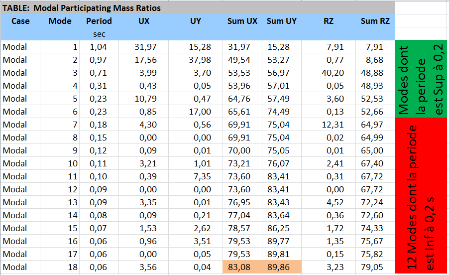

Si j'ai bien compris, lorsqu'il est difficile d'atteindre les 90% de la participation massique, on peut retenir les 3 fois Racine (Nombre d'étage) modes dont la période est inférieure à 0.2 s donc nous auront au total tous les modes dont la période >0.2 + 3racine (N)  modes dont la période <0.2 ?
Dans mon Cas, j'ai un bâtiment à 16 niveaux donc 3.racine (16) = 12 modes, Or J'ai 6 modes dont la période > 0.2 ce qui me donne un total de 18 modes à retenir meme si la participation na pas atteint les 90 % (Voir Tableau ci-dessous).
