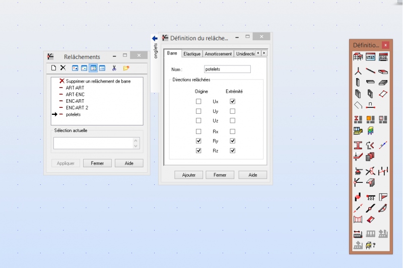

    il faut aussi faire un relâchement d'articulation en tête du potelet pour que le moment  sera 0. voici comment on peut negliger les efforts du toiture par exemple charge d'exploitation dans Robot

Il y a 3 heures, scorpion a dit :
Faire un relâchement suivant l'effort verticale afin d'annuler la réaction du potelet au contact de la traverse(concevoir un trou ovale dans le sens vertical).
svp qcq voulez vous dire par concevoir un trou ovale c'est la premiere fois que j'entends par ca pourriez vous svp me donner pls d'info

Ci-dessous un exemple d'un potelet ovalisé en tête et un détail d'un trou oblong (ovalisé en tête veux dire qu'on met un trous oblong pour permettre à la traverse de se déplacer sans être appuyer sur le potelet).

Il faut modifier la relaxation à l’extrémité du potelet, le but est de le libéré verticalement en ayant du glissement vertical.
Allez dans relaxation et débloquer ce degré de liberté.
