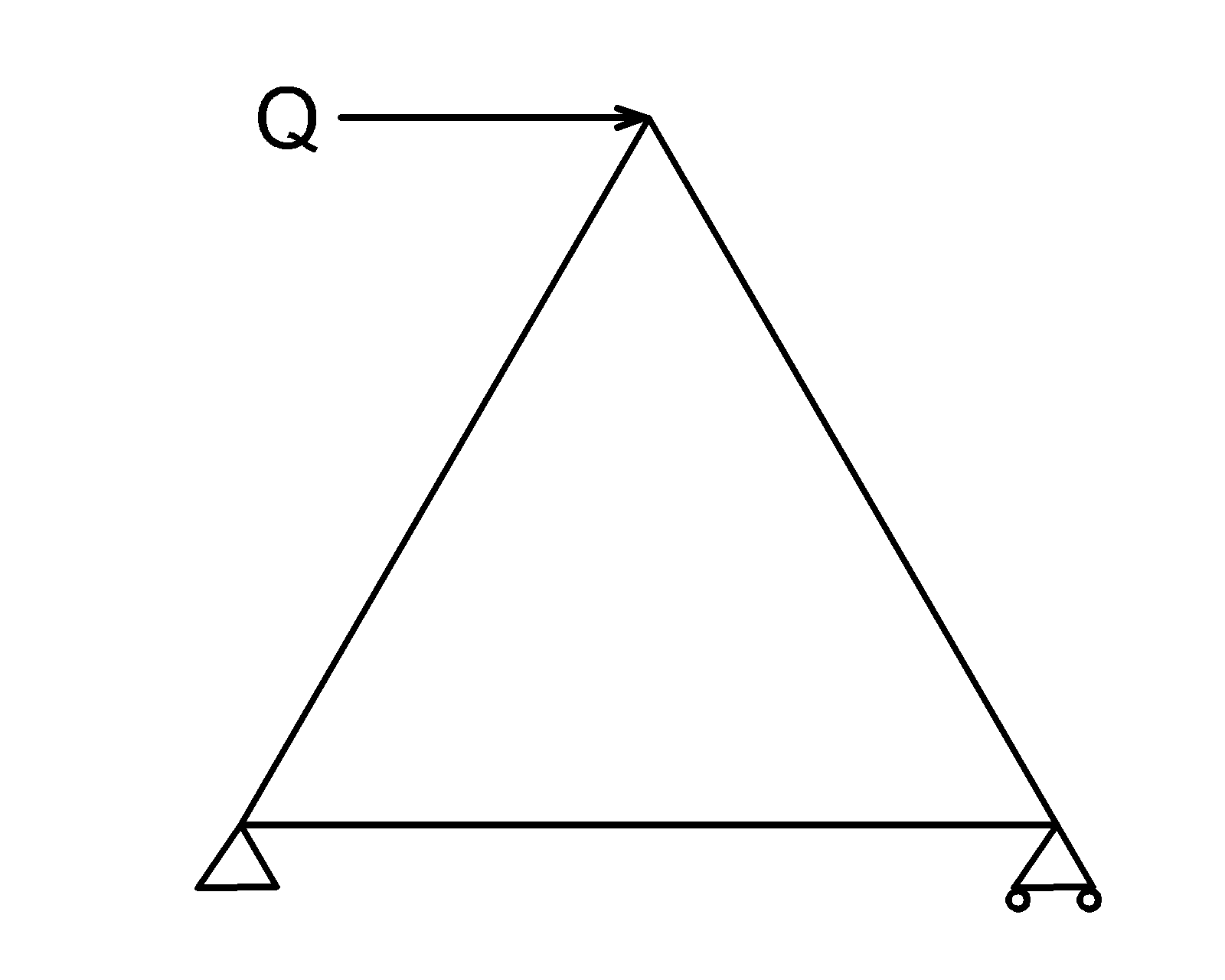

    Voila le système que j'ai eu. C'est un treillis (j'espère que tu sait les trois critères qui définissent une structure treillis). Les questions sont: déterminer toutes les réactions d'appuis, valeurs

Voila le système que j'ai eu. C'est un treillis (j'espère que tu sait les trois critères qui définissent une structure treillis). Les questions sont: déterminer toutes les réactions d'appuis, valeurs et directions, déterminer tout les efforts (normaux) à l'intérieur des barres). Pour les cours tu peux trouver sur internet facilement, tu n'as besoin que des cours d'RDM de "base", je suis désolé j'ai laissé les miens en France en plus c'est en papier et non numérique.

Toutes les méthodes que tu as cité nous servent à résoudre les problèmes hyperstatiques,  alors que j'ai très bien précisé que si on va te demander des "valeurs" ce sera dans un système iso. Tu as besoin que de 3 formules très simples (pour déterminer les réactions d'appuis). 1) La somme des forces suivant X =0              2) La somme des forces suivant Y =0      3) La somme des moments dans un point =0
