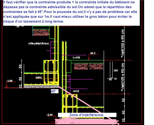

Saif Eddine Bouadjil Posté(e) le 8 juillet 2017 Signaler Partager Posté(e) le 8 juillet 2017 (modifié) Bonjour, aujourd’hui j'ai des nouveaux défis, alors j'ai deux bloc voisin qui sont sur une train incliné donc l'un des bloc affect l'autre par son poids les deux bloc sont en radier générale et la profondeur jusqu'au bon sol est 2 mètre le premier défi est: est ce que c'est normal de supprimer le débord des radier de ces deux coté parce-que mes bloc sont très rapprochée l'autre est comment faire une étude pour le voile périphérique pour qu'il support les poussées de terre et la charge provoqué par l'autre bloc merci Modifié le 8 juillet 2017 par Saif Eddine Bouadjil Citer Lien vers le commentaire Partager sur d’autres sites More sharing options...
