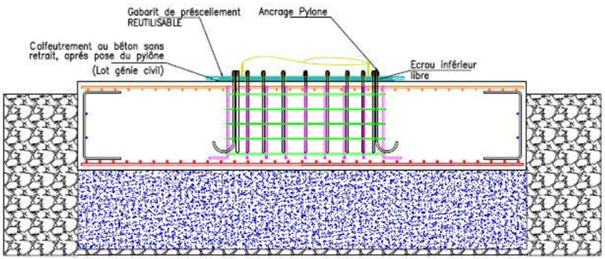

July 14, 20177 yr comment_118270 Il y a 21 heures, fatmabela a dit : ... ,en tout cas si le maitre d ouvrage vous demande de lui faire ça , vous exécutez et puis on nous demande de justifier les deux cas avec et sans fut , ce qu'on comprend de cette phrase c'est que vous avez exécutez ce qu'à demander le MOA avant de faire la comparaison de variante ... et puis vous justifiez cette solution. En outre, question du délais, vous coulez donc les 3m d'un seul trait ? le délais pour faire ce massif sera plus important (coulage en 2 à 3 passes) et avec fut y'a pas grand chose a gagnez comme délais, ... par contre en terme d'argent oui y'a grande somme à épargner étant donné qu'il faudra attendre en tout cas que le béton acquis sa résistance max. j'ai déjà réaliser un tel projet pour pylône Telecom, ci-joint coupe type.

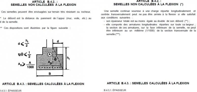

July 16, 20177 yr comment_118306 Quoi que j'opterai jamais a ce genre de solution, ... Un massif de 3x7x7 n est plus flexible, c'est meme pas necessaire de chercher un feraillage, c'est un bloc indeformable. Par contre, il faudra un feraillage minimum d'anti fissuration (cf. ADTS) , par contre il faudra verifier si les platines de pause du pylone sur beton sont assez suffisante pour eviter l'ecrasement localisé (et par la suite fissuration par exces de compression du massif sous ces platines) ... Le debord aussi a assurer vis-a-vis de la bielle d'ecrasement aux coins doit etre suffisant (le debord).

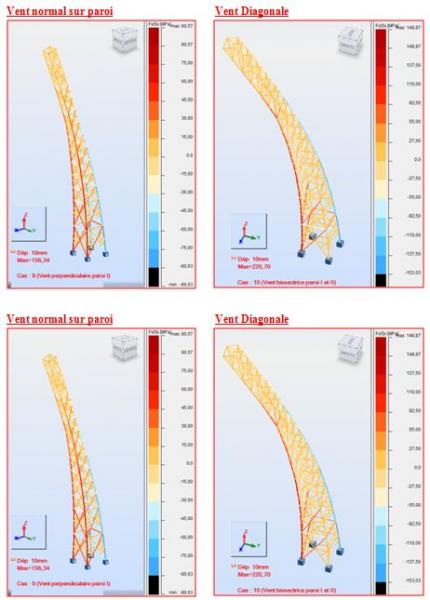

July 18, 20177 yr Author comment_118346 Le 16/07/2017 à 20:08, Elyazid BEN YACHOU a dit : Quoi que j'opterai jamais a ce genre de solution, ... Un massif de 3x7x7 n est plus flexible, c'est meme pas necessaire de chercher un feraillage, c'est un bloc indeformable. Par contre, il faudra un feraillage minimum d'anti fissuration (cf. ADTS) , par contre il faudra verifier si les platines de pause du pylone sur beton sont assez suffisante pour eviter l'ecrasement localisé (et par la suite fissuration par exces de compression du massif sous ces platines) ... Le debord aussi a assurer vis-a-vis de la bielle d'ecrasement aux coins doit etre suffisant (le debord). Merci j ai applique la condition de non fragilite du béton , ce qui m a induit a l erreur c est la note de calcul qu on m a remis les portugais je croyais qu il a autre chose ils ont tenu compte d un moment qui dépasse 7000 kN.m d ou est ce qu ils ont tires je ne comprends pas ,sans ce moment je n aurais même pas pose le problème .
