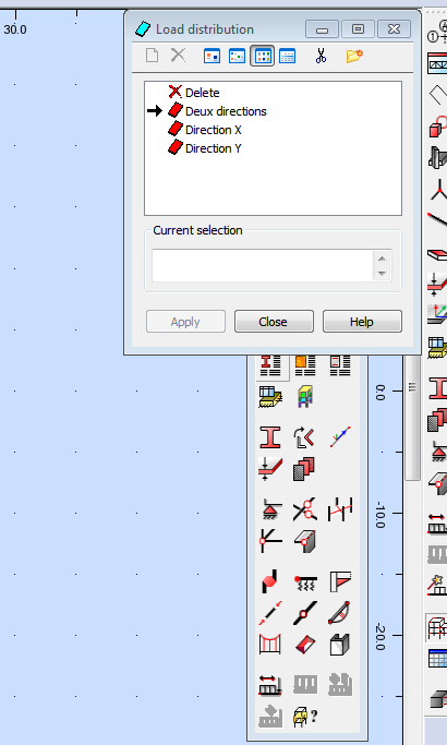

comment_121717
Le 09/08/2017 à 18:42, Benkhlafa a dit :
J'aimerai savoir comment faire pour configurer le sens de portée d'une dalle creuse, j'ai créé ma dalle creuse (16+4) et j'aimerai transférer les efforts uniquement sur les poutres principales.
You can use this option :
