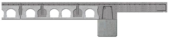

comment_119253
Oui enfin ça dépend dans quoi le balcon est encastré.
Si le balcon est encastré dans la poutre, alors la poutre reçoit un effort de torsion linéaire qu'il faut calculer, et cet effort de torsion doit être repris par les poteaux.
Ou bien le balcon est encastré dans la dalle située derrière la poutre, j'ai l'impression que c'est une dalle en corps creux derrière. Un porte-à-faux de 1m30, c'est limite pour équilibrer avec une dalle en corps creux si c'est le cas.
Lorsque j'ai des cas similaires, mais avec des dalles alvéolaires, je prévoit de remplir ponctuellement les alvéoles et de mettre des épingles pour tenir les aciers qui reprennent le porte-à-faux, dans ce genre là :

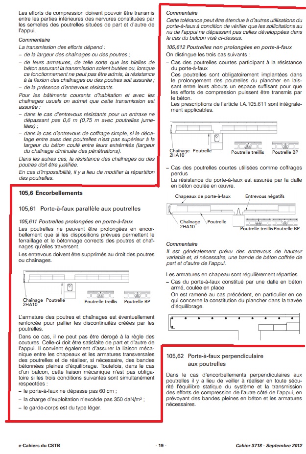

comment_158951
Je me permets de rebondir sur le sujet intéressant des p-à-f perpendiculaires aux poutrelles ou dalles alvéolaires.
À ceux qui laissent les poutrelles côté intérieur : comment assurez-vous la continuité du moment dû au p-à-f ? Admettons un plancher en 16+4, la première poutrelle est posée au nu intérieur du mur coupe la continuité de la dalle, vous encastrez donc dans 4 cm de béton ?? Personnellement je mets une dalle pleine sur 1,5l environ, et sans aucun poutrelle dans cet espace.
comment_158953
Dans le cas du hourdis (DTU 23.5 P1-1 Art6.2.2), avec un console perpendiculaire au sens de portée des poutrelles, il suffit de réduire la hauteur des hourdis (passer de 16+4 à 8+12 par exemple), le porte à faux au niveau de la continuité avec la console est à calculer avec la section utile de béton (12cm dans ce cas). Il faut réaliser cette zone de hourdis de section réduite aussi loin que nécessaire (selon la longueur de la console).
Extrait DTU :
Il est également possible de poser les poutrelles mais pas les hourdis et de coffrer en sous face de poutrelles si l'utilisation de hourdis de hauteur réduite ne permet pas d'avoir une section de béton utile suffisante.
Pour les dalles alvéolaires, DTU 23.2 - P1-1 Art 6.2.3. Personnellement, j'évite lorsque la console est perpendiculaire au sens de portée des dalles, il faut vraiment que l'on m'oblige :
Extrait DTU :
Voir les CPT et avis techniques en complément.
Modifié par Gege Antonin
