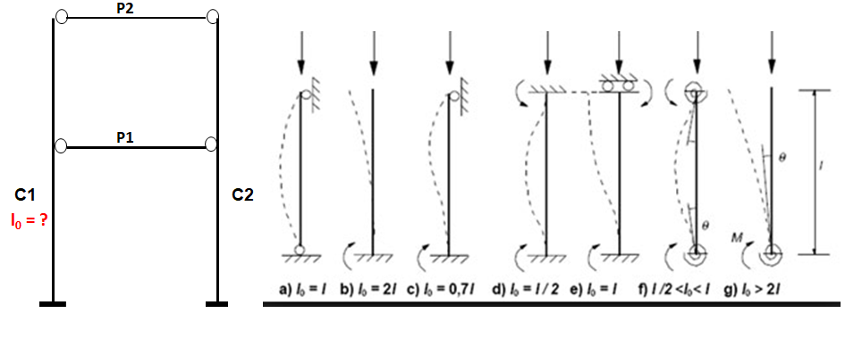

Comme vous le savez , le coefficient de réduction de la longueur de flambement k d'une colonne (béton) dépend du type des extrémités , ainsi k=1 si bi-articulé et  k=2 si encastré à la base et libre à l'autre extrémité, 0.7 si bi-encastrée.. Je cherche les formules de k pour :                                                        1. un simple portique encastré à la base avec une poutre articulée.                                                                                                                                                    2. un portique avec un étage intermédiaire (étage 1), encastrée à la base avec des poutres articulées.                                                                                          Les formules dépendent des rapports entre hauteurs h1 et h2 , et du rapport  des charges F1/F2 (Noueud 1 : 1er étage, 2: Noueud 2ème étage).
Merci d'avance et bonne journée.

avez eu une réponse à votre question?
si oui partagez svp.
merci
