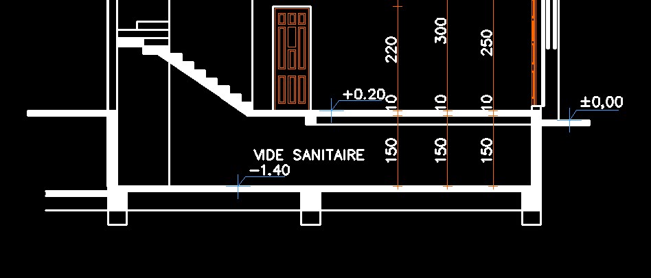

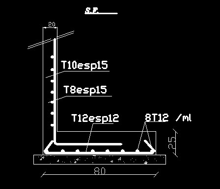

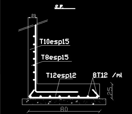

Le voile entoure la construction des 4 côtés, sur une hauteur de 1.5m comme mentionné sur le plan.
les charges dues au remblai se trouvent des côtés en bleu, tandis que sur les côtés en rouge il y a des constructions qui, à l'heure actuelle, ne sont pas encore en  cours de construction. Donc on peut présumer que le terrain va appliquer sa charge des 4 côtés.

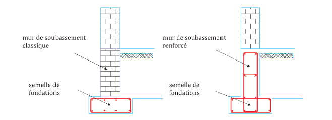

le détail du voile qui doit être construit est fourni en 3ème capture.
Si un besoin d'autres plans est nécessaire, je les passerai.

  • Je pense que c'est possible à condition de respecter les dispositions du RPS concernant la construction en maçonnerie porteuse avec des chaînages horizontaux et verticaux;
  • Justifier la stabilité du mur sous l'effet de la poussée du terrain notamment le glissement entre les blocs;
  • Pourquoi sur la dernière photo,les armatures sont du coté du vide. Ça doit être l'inverse.
