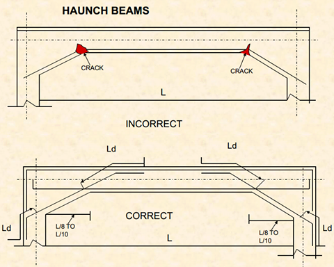

Bonjour à tous
je suis face à une difficulté, en fait je désire ferrailler un gousset d'une largeur de 60 cm (exigence de l'architecte - histoire d'harmonie avec le poteau porteur) évidemment le gousset nait avec une retombée de 50 cm (choix de pré dimensionnement), je souhaitais que l'on me donne quelques indications sur le ferraillage à adopter pour lutter contre le cisaillement au niveau de l'appui ainsi que le moment résultant ( je rappelle que c'est un balcon en porte à faux de 1,50 m de large ) en dalle pleine de 15 cm d'épaisseur .....merci

  • En ferraillant le gousset n'oubliez pas d'éviter la poussée au vide
  • Pourrais-tu passer un schéma?
  • Ça sert à quoi cette console? Voilà un principe de ferraillage.ça suppose que la flèche ainsi que la stabilité sont vérifiées.
