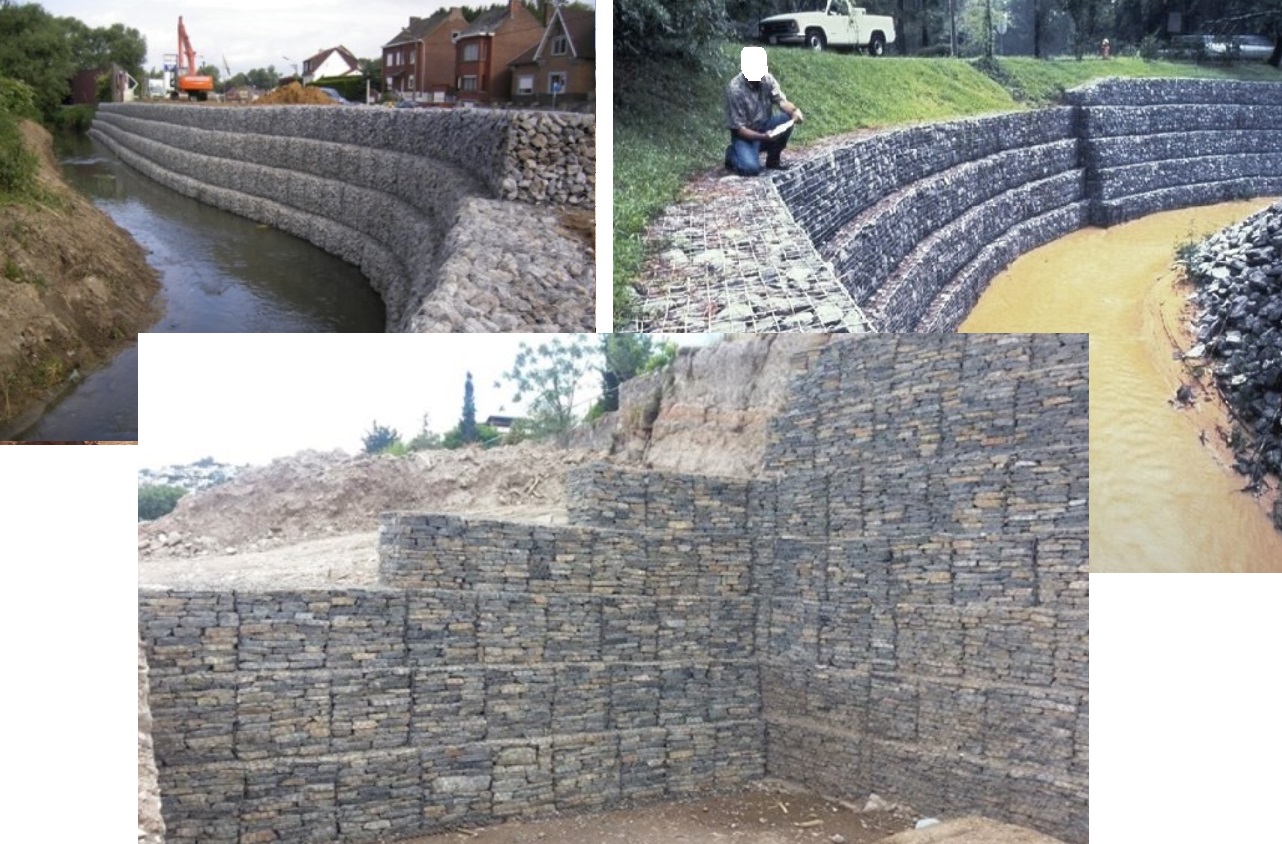

à mon avis il y a une solution plus efficace et plus sécuritaire qu'un mur en béton.
 utilisez plutôt , un gabion tissé et essayez de maîtriser la technique.
voir les tofs
bon courage

1- comme a dit ABDOH  la variante du Mur en béton armé est fixée!
2- Je tiens à préciser pour Elyazid BEN YACHOU et les autres que le Mur à projeter est parallèle au Mur en aile du Pont (à son prolongement dans le sens d’écoulement du oued) et non pas parallèle au sens de la route, (il s'agit de protéger les deux berges du oued au prolongement des mur en ailes du pont), donc pas parallèle au gabion qui se voit dans la 1er photo!!
3-le gabion sur la photo est posé aléatoirement sans dimensionnement et sans ancrage et le remblais derrière n'est pas bien compacté, ce qui a causé sont effondrement (Rq: l'entreprise aussi est fautive parce qu'elle n'a pas prise ses précautions).
4- AITELHADJ: j'aimerais bien que vous m'envoyer la technique et la réalisation du gabion s'il y en a!!
