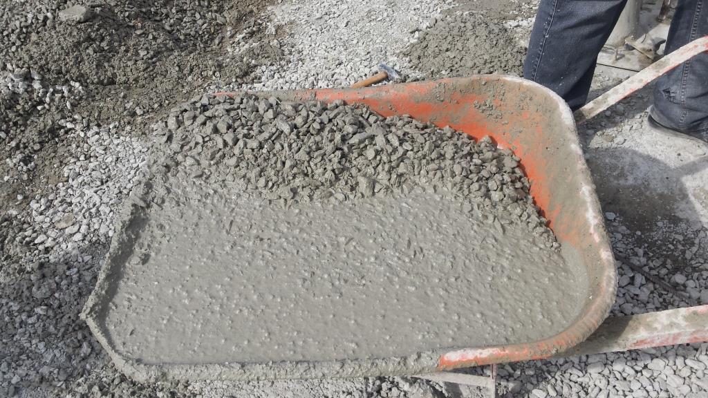

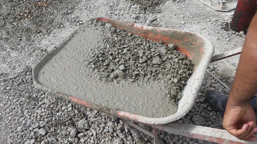

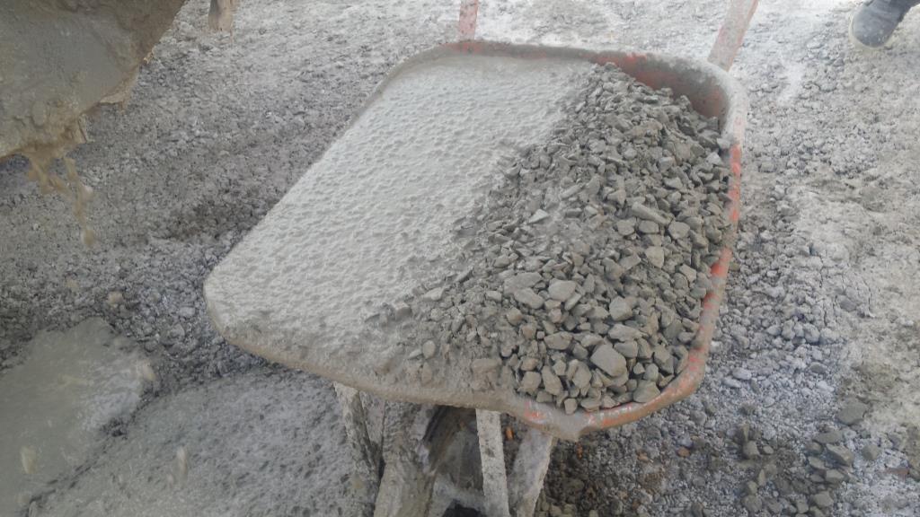

lagsouf Posté(e) le 3 octobre 2017 Signaler Partager Posté(e) le 3 octobre 2017 Bonjour tout l monde voila lors d'essai de convenance j'ai constaté que les agrégats et la laitance se sont séparés comme indique les photos la composition : 15/25: 369- 8/15 439- 3/8: 203- sable ; 815 - eau 160 - adjuvant superior RM34 S12 tecnacham : 2.7 - ciment 350 cpj 42.5 c'est quoi le probleme Citer Lien vers le commentaire Partager sur d’autres sites More sharing options...
