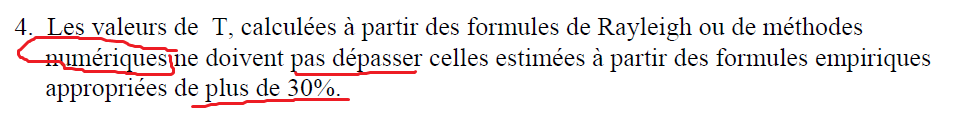

  Le 10/5/2017 à 6:40 PM, lounesamina a dit:
selon lRPA 2003 on a
 T=(0.050*12)^3/4   =  0.68 s
si j'ai bien compris cet article :
T<(0.3*0.68)+0.68=0.884 s.
  • Ta formule est erronée :  T = 0,050*(12)^3/4   = 0,32 s.
  • Je pense qu'il faut prendre 0,085 pour Ct au lieu de 0,05.Dans ce cas : T = 0,55 s.Avec 30% ça va donner au maximum 0,71 s trés inférieur à ce qui est donné par le logiciel (1,27 s).
