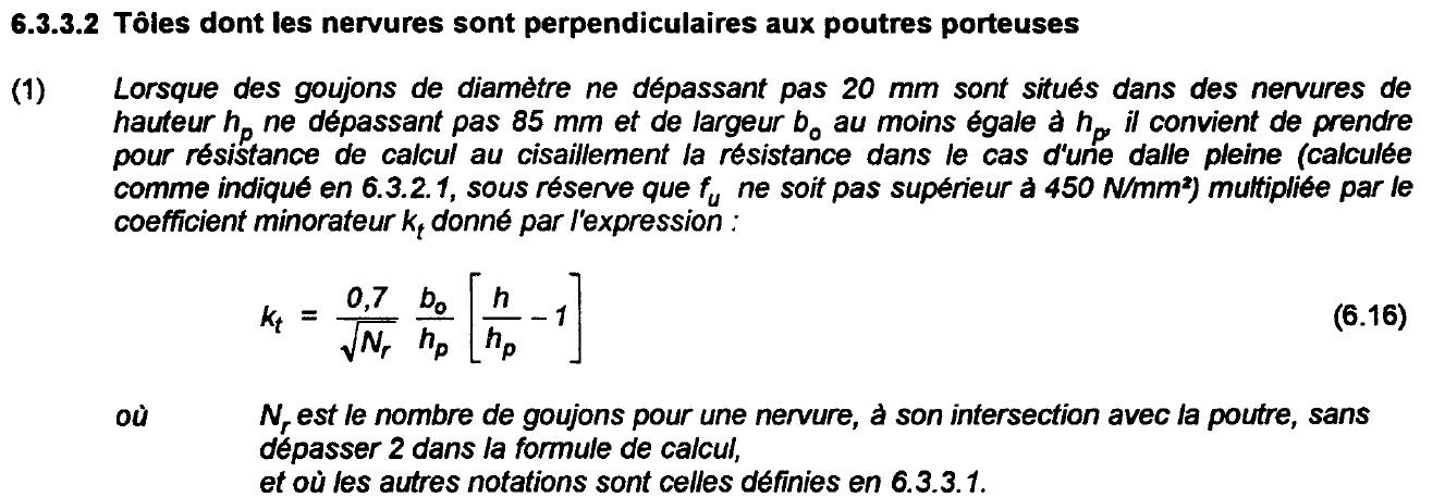

J'ai dimensionné une poutre mixte de 3 travées dont la plus grande fait 13,47 m de portée pour un HEA 500.. J'ai ensuite dimensionné les goujons correspondant ..j'ai alors trouvé 49 connecteurs mais je pense qu'avec mon profilé qui a une base de 30 cm je devrais mettre 2 à 3 rangées de connecteurs...jai vue des poutres avec justement 2 rangée de goujons dans des documents mais je trouve aucune explication.
Svp aidez moi à comprendre ou Si je peux avoir une documentation ça va beaucoup me dépanner
