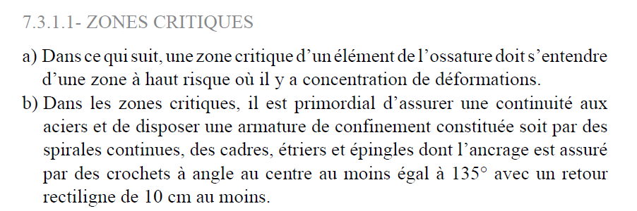

  • Voilà la réponse à partir du RPS2011 : ----- Find attached the response to your good question :

La différence réside au niveau des armatures supérieures surtout pour les poteaux de rives (pour les autres nous avons déjà un moment de continuité)..Pour l'encastrement,il faut assurer la continuité de ces armatures avec le poteau ou le voile en assurant un bon scellement (On pourra avoir la même disposition pour l'appui simple ou encastré mais pour ce dernier la section de ferraillage est plus importante).
Pour la jonction poteau-poutre en séisme,le système travaille comme étant un portique encastré dans les nœuds sous l’effet d'une force horizontale.Là ,le minimum sismique et les dispositions constructives ainsi que le calcul statique dépassent généralement le moment sismique résultant.par contre,on prend soin de bien mettre les cadres dans ces coins.
In general, we apply the same dispositions as for the fixed or the pinned support. Only, there is a little difference in the quantity of the upper steel especially for the columns on the side.
For the node beam-column, it is considered fixed in the frame when there is an horizontal seismic force. We must pay attention especially to the dispositions related to the traversal reinforcement.
