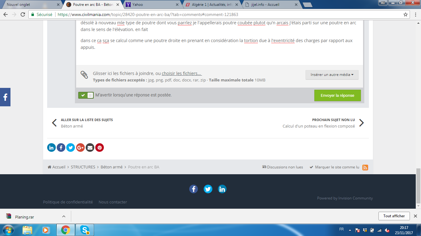

bonsoir,
désolé à nouveau mais j'étais parti sur une poutre en arc dans le sens de l'élévation en fait le type de poutre dont vous parliez je l'appellerais poutre courbée plutôt qu'en arc.
dans ce cas ça se cal c ule comme une poutre droite en prenant en considération la torsion due à l’excentricité des charges par rapport aux appuis.
A+
