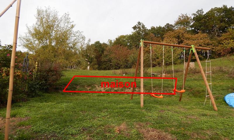

Merci beaucoup pour ces explications. A l'endroit où je veux construire ma petite maison (30m2), il y a peu pente, mais je veux la mettre au même niveau que la plateformet où se trouve la balançoire (voir photo).
Je pense qu'entre le devant et l'arrière de la maison, il  y aura 1m à 1,50m de dénivelé.
Je voudrais faire un toit végétalisé. Si je fais faire des murs en pierre, il faudra que le plafond soit arrondi ?
J'ai l'impression que, d'une façon ou d'une autre, le béton va être obligatoire. Au fait, quelle est la différence entre le béton et la maçonnerie (pour moi c'est la même chose) ?
Bonne semaine.
Patricia

bonsoir,s'il n' y  apas de pente, en plus des problèmes de lumière et d'aération il y aura aussi un problème d'évacuation.
pour ta couverture et pour éviter le béton tu pourras toujours faire une couverture  à l’ancienne avec des soupiraux et un plancher en IPN et voûtains et  y incorporer des skydomes pour l'éclairage.
A+
