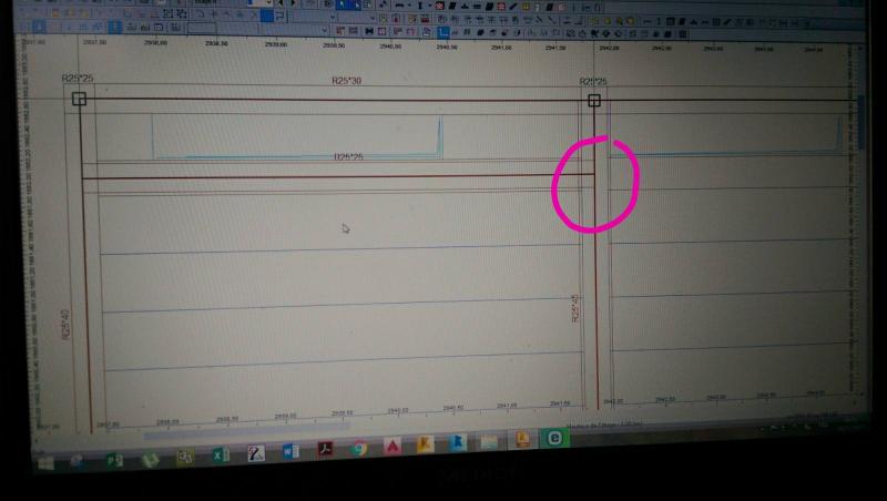

bonsoir , j'ai un problème lors de la modélisation sur CBS , un problème de nœuds lorsqu'une poutre s'appuie sur une autre poutre , si vous avez des idées , merci

Pouvez-vous partager votre modèle pour qu'on puisse y jeter un coup d’œil??

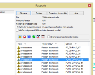

dans ce cas je te propose de cliquer sur  critères
après
Augmenter la marge d'erreur au lieu de 0.001 mettez par exemple 0.01
ou bien découcher la position des nœuds
