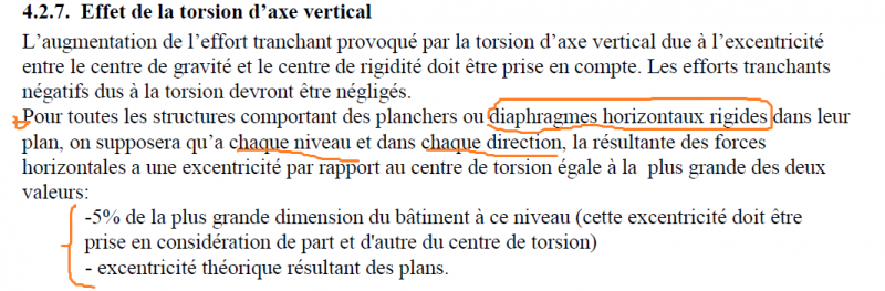

Bonjour a ts Ma question est la suivants ...On va commencé avec quoi dans les vérifications des structures après modélisation mrc de me donnée les vérifications important affaire par ordre de danger ? mrc de rependre avec l'utilisation des règlement suivants RPA ,PS92 ..

    c'set le seul article de l'RPA qui parle de la torsion. et le logiciel prend ça en consideration .

à l’instant, lounesamina a dit :
mode 1 et le mode 2 ne presentent  pas des modes de torsions .
très bien  as que vs pouvez m'envoyer  l'article qui exige que le 1er mode et le 2'' translation'' je le fait mais je trouve pas la base de cette vérification mrc
comment_122337
il y a 6 minutes, lounesamina a dit :
l'RPA parle de la torsion mais il n'a pas specifié le premier et le deuxieme mode ..selon ma connaissance c'est le ctc qui l'exige.
ah oki je sais pas trop as que c le ctc mais dans le règlement je trouve pas  la trace de cette translation
