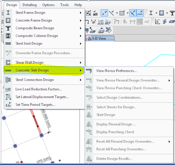

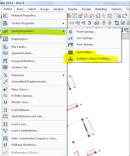

  • avec etabs 2016  CSI a essaye d'integres certain module du calcul des fondation :isolated footing ou fondation isole sous poteau  il ressemeble a roboot dans ce point et comme depuis le temps j'ai pas

pour cette meme version je remarque qu'ils ont introduit les fondations et le calcul des plancher et j'ai aucune idée comment les utiliser .

 avec etabs 2016  CSI a essaye d'integres certain module du calcul des fondation :isolated footing ou fondation isole sous poteau  il ressemeble a roboot dans ce point et comme depuis le temps j'ai pas calcule des semelles isolees .avec ETABS 2016 moi j 'utilise SAFE 2016 pour le calcul des dalle et fondation radier ,
