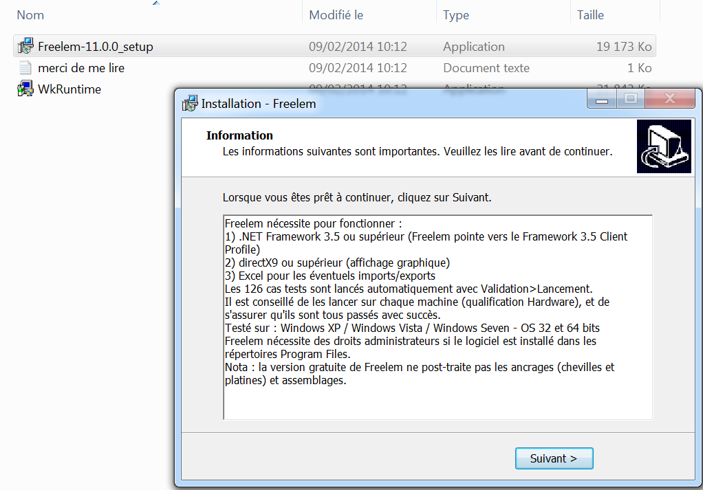

Il y a 19 heures, vaidasbar a dit :
Merci beaucoup :)
Est-il possible d'exécuter Freelem sans WibuKey ?
Le logiciel est gratuit.
A l'installation, je ne vois pas de nécessité d'installer wibukey :
Malheureusement je constate que ça ne fonctionne pas sans l'installer.
Donc oui il faut l'installer. Je l'ai installé en environnement sécurisé (machine virtuelle) car je ne connais la provenance de ce fichier (Le posteur a fait un seul post sur le forum)
Modifié par Tony_Contest
comment_158698
J'ai essayé d'exécuter Freelem V11 sans vibukey, mais cela a échoué. Ensuite, j'installe wikukey et Freelem fonctionne correctement. Mon problème est que je souhaite exécuter Freelem en tant que portable. Mais il semble que Freelem utilise des pilotes de WibuKey.

Quelqu'un utilise-t-il Freelem pour le calcul d'aujourd'hui? La version libre de V11 ne calcule pas les forces du boulon d'ancrage et les forces de boulon et de soudure. Par conséquent, V9.2.0 est plus utile.
