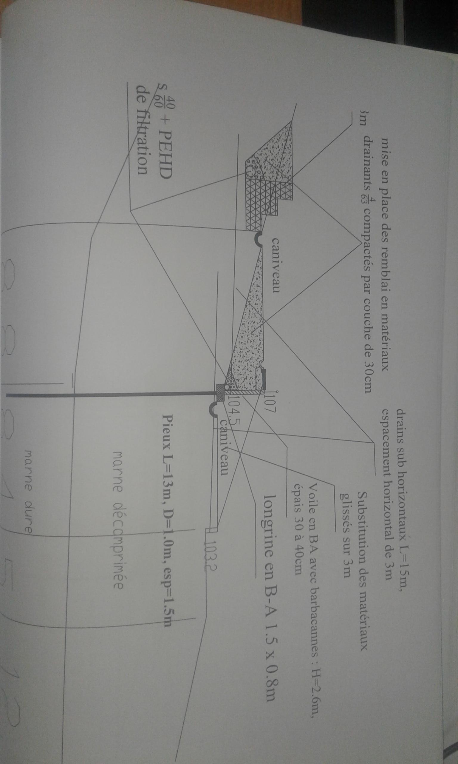

Bsr.  J'ai un problème de glissèment de terrain au niveau d'une cité 50 familles sachant qu'une étude d'expertise à recommandé la réalisation d'un mur et soutenement sur pieux voîle 2,6m les pieux 13m de long et 1,2m de diamètre mais cette solution est estimé à 1  milliards de dinars donc 100 milliards de centimes ce qui nous choque sachant qu'il s'agit de 60 pieux avec plusieurs système de drainages pour le talus . Les désordres sont gonflement et éclatement du trottoir du parking  situ en bas de talus

Bsr. Le dessin au dessus est la solution de confortement propose par le CTTP. Donc le mur sur pieux n'est pas encore la réalisé cité est douira w..alger
Le cttp
Il y a 1 heure, a/ghani a dit :
Bonsoir,
désolé mais ce n'est pas tres clair. Ou se trouve la cité en question ? Pourquoi le mur de pieux se trouve à cet endroit ?

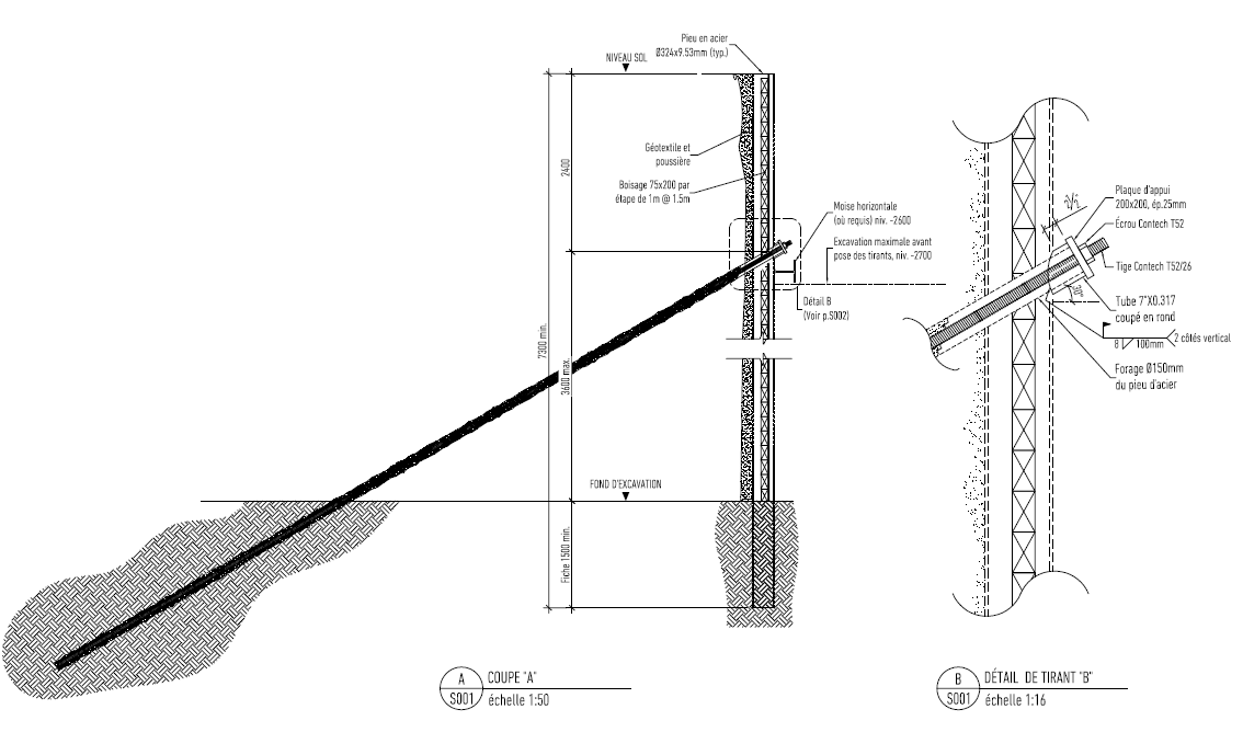

Bonjour Malikasimou, pour ce problème il faudra d'abord à mon avis:
- Déterminer le plan de glissement de la zone, pour cela une étude géotechnique est nécessaire: c'est la stabilité des pentes.
- Une fois ceci déterminé, tu peux réduire le coût de ton projet en utilisant des "auxiliaires structurels", je veux dire par là qu'un mur de soutènement travaillant seul demande beaucoup plus de matériaux (après dimensionnement) qu'un mur avec des ancrages par tirants (câbles enfoncés dans la zone stable - après le plan de glissement - et liés à une tête d'ancrage avec généralement injection de béton).
Dès lors on peut éviter d'avoir des murs trop épais.
voici un lien qui en parle en cas de besoin
http://slideplayer.fr/slide/9731706/

Bjr. Merci beacoup pour votre réponse j'ai des photos de cite mais j'ai pas pu les envoyer problème de débit.  Sondages à défini la presence de 7m de la Marne après 5m de la Marne dure donc ce qui résume la longueur du pieux 13m espaces de 1,5m le talus contient des sources d'eau

Il y a 8 heures, Ahmed Diagne a dit :
Bonjour,Salaam 'alayka
Bjr. Merci beacoup pour votre réponse j'ai des photos de cite mais j'ai pas pu les envoyer problème de débit.  Sondages à défini la presence de 7m de la Marne après 5m de la Marne dure donc ce qui résume la longueur du pieux 13m espaces de 1,5m le talus contient des sources d'eau donc terrain marricageu

  • Il n'y aura aucune excavation du terrain?
Il est possible d'économiser sur la profondeur des pieux ainsi que sur leur espacement.
La marne décomprimée reste quand même une roche.
Le cttp
Je me suis mal exprimé. Je voulais dire la situation de votre cité par rapport au plan que vous avez posté.
