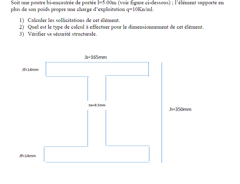

Soit une poutre bi-encastrée de portée l=5.00m (voir figure ci-dessous) ; l’élément supporte en plus de son poids propre une charge d’exploitation q=10Kn/ml.
1) Calculer les sollicitations de cet élément.
2) Quel est le type de calcul à effectuer pour le dimensionnement de cet élément.
3) Vérifier sa sécurité structurale.
En pièce jointe le schéma
  • Vues 1.6k
  • -Calculer d'abord les sollicitations qui agissent sur cette poutre métallique (Effort tranchant et moment fléchissant) -Vérifier sa résistance au moment fléchissent et à l'effort tranchant selon
comment_122961
-Vérifier sa résistance au moment fléchissent et à l'effort tranchant selon les règlements en vigueur (EC ou CCM97), ainsi que sa stabilité vis-à-vis du déversmement

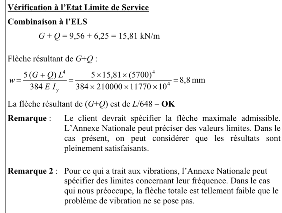

comment_123646
quand on regarde la poutre on remarque qu'elle est sollicitée en flexion simple donc un moment et un effort tranchant. le moment est égale à ql^2/8 et l'effort tranchant ql/2.
> pour le dimensionnement faut d'abord classifier la section pour connaitre le critère de vérification en plasticité ou elasticité puis tu fais les calculs nécessaires.
>pour la flèche je vais je te donne une capture d'écran.
5a63b8a8e661e_Capturedcran2018-01-2022_44_53.thumb.png.0a9e84dcdb32489ef0503345ca6839b0.png
