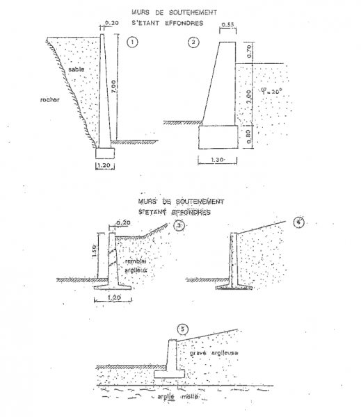

Sachant que des erreurs ont été commises dans la conception de ces ouvrages en béton ou en maçonnerie,
- Donner les causes évidentes de l'effondrement de chacun des cinq murs ?

    un bon exercice, Bon je tente ma chance: 1- dimensionnement faible de la semelle H= 7m au min l= 235cm 2- poinçonnement du sol 3- manque de bèche 4- ferraillage invérsé 5-bon
  • Bonjour, à mon tour; défauts communs: tous les meurs sot centés par rapport à la semelle. donc réduction du moment stabilisant.défaut de drainage sauf pou N 01 1- dimensionnement f
  • Ahmed أحمد
    Ahmed أحمد
    Bonjour salaam 'alaykoum; Etats à considérer: glissement, renversement, poinçonnement, et résistance structurale (ELU et ELS) du mur lui même. WALLÂHOU A'LAM
comment_123144
3- manque de bèche
5-bon sol n'ai pas atteint
Bon courage
comment_123147
à mon tour;
défauts communs:
1- dimensionnement faible de la semelle le moment stabilisant n'est assuré que par le poids propre du mur
2- le moment stabilisant n'est assuré que par le poids propre du mur
3- défaut de drainage - barbacanes trop hautes.
4- ferraillage du mauvais coté.- défaut de drainage
5-faible épaisseur de la couche portante
OuAllah OUa3lam

bonjour
pour le mur 1 la semelle de fondation a une largeur insuffisante
pour le mur 2 l'angle de frottement est de 20°,cela suppose que le remblai doit être argileux  et de ce fait peu perméable,il devrait y avoir un drainage,absence de barbacannes
mur 3 remblai argileux il faudrait disposer de barbacannes
mur 4  les armatures sont mal disposées,les armatures devraient être du coté opposé
mur 5 il peut se prodiure une instabilité générale du massif,rupture par cercle de glissement en profondeur
cordialement
gérard demeusy

Au fait pour le mur 3 je pense que des barbacanes risquent de ne pas suffir, il faudrait d'abord disposer entre l'argile et le mur un remblai non gonflant pour palier les gonflements et ensuite dispose dans ce même remblai des drains pour reprendre les eaux provenant de l'argile.
Il faudra aussi disposer d'un film imperméable en haut du remblai d'argile et en bas avec dispositifs de drainage pour la pluie et les remontées d'eau s'il y a lieu.
