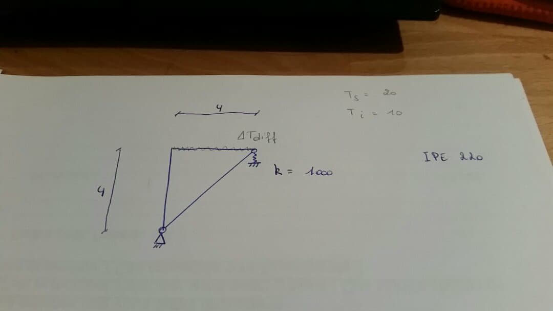

Je viens vers vous car j'ai un petit calcul de structure qui me pose problème.
J'ai mis le schéma de ma structure en pièce jointe.
Il est demandé de:
1) Déterminer le degré d'hyperstaticité et de justifier par une coupure
2) Déterminer les déplacements pour écrire l'équation de compatibilité
3) Ecrire cette équation et la résoudre
4) Les diagrammes M, N, V
5) La déformée
Pour le degré d'hyperstaticité, j'ai trouvé H = 1
Mais c'est la que le problème se pose...
J'ai essayé de couper sur l'appui élastique mais ça me parait bizarre car le système devient instable et j'obtiens des réactions d'appuis alors qu'il n'y a aucun chargement ...
Et j'ai essayé de couper dans la barre diagonale mais j'arrive à des valeurs trop grande (comparé aux valeurs de SCIA)
Il est demandé de:
5) La déformée
Est ce que vous auriez des pistes pour m'aider ?
