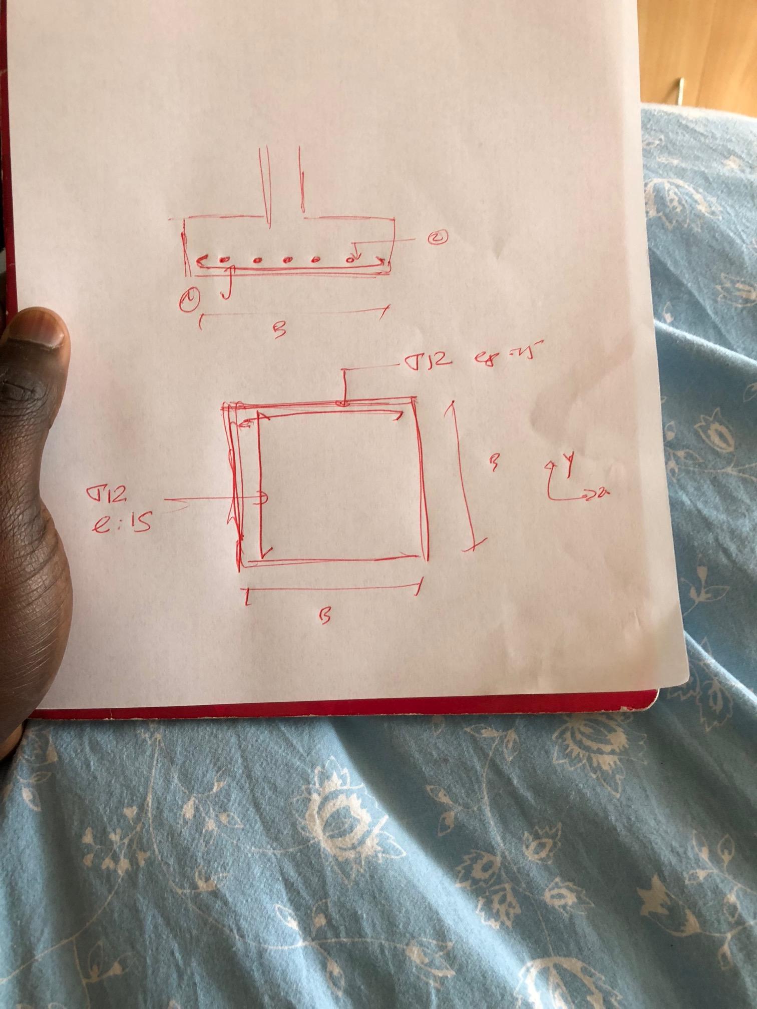

  • j'ai pas assez d'expérience vu que je suis encore étudiant mais je pense que faudra disposer comme sur le plan.

Concernant la semelle isolée toujours, j'ai une structure en R+3, après avoir fait les calculs, j'ai trouvé qu'il faut concevoir une semelle carrée d'une largeur B égale à 2.20 m et une hauteur H égale à 50 cm, et j'ai trouvé aussi les résultats du ferraillage en T12 espacés de 15 cm, la question est: est ce qu'il faut mettre deux nappes d'aciers vu l’épaisseur H importante de la semelle (H=50 cm) ?

bonjour,
je suppose que pour le dimensionnement tu as utilisé la méthode ds bielles.
une semelle de 2.20 m c'est un peu grand et en fonction de l'entraxe de tes files de poteaux il doit pas te rester grand chose comme espace entre semelles
A mon avis tu devrais essayer des semelles filantes.
quant à la mise en place d'une deuxième nappe il me semble que le règlement algérien préconise la mise en place d'une nappe supérieure lorsque l'épaisseur arrive ou dépasse les 50 cm . ce ferraillage évite la fissuration du béton dans la partie supérieure  et je pense qu'il est déterminé forfaitairement ( voir règlement))
OuAllah Oua3lam
A+
