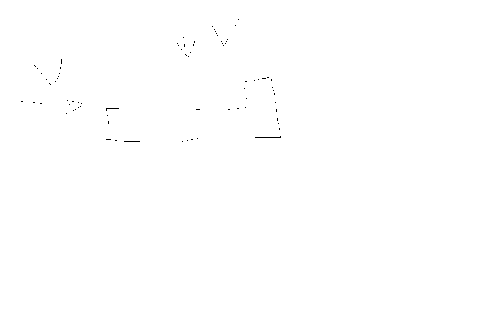

Posté(e) Février 18, 20187 a comment_124270 salut, comment faire l'étude au vent pour un hangar de forme en L.
Février 20, 20187 a comment_124363 Pour faire simple tu décomposes ta structure en forme de L en 2 rectangles distincts, mais attention la théorie voudrait que l'on prenne en compte le vent qui se retourne contre les parois adjacentes, mais pour une première approche ça suffira largement dans le cas d'un bâtiment de faible hauteur. Cordialement
Février 21, 20187 a Auteur comment_124367 bonjour b.golly. merci pour la réponse, pour la hauteur du bâtiment j'ai 7.5m hauteur faible.
Février 22, 20187 a Auteur comment_124406 bonjour, comment calculer le coefficient de pression intérieure Cpi après décomposer la structure, peut on considérer la structure fermée ou on considère une ouverture du côté de la face coupée.
Mars 3, 20187 a comment_124610 Le 22/02/2018 à 08:12, abdennour15 a dit : bonjour, comment calculer le coefficient de pression intérieure Cpi après décomposer la structure, peut on considérer la structure fermée ou on considère une ouverture du côté de la face coupée. Bonjour, Si le bâtiment est prévu fermé quelque soit la forme il convient de prendre un cpi = +0,2 et -0,3 Le faite de décomposer le bâtiment en forme de veut pas dire que le bâtiment est considéré comme ouvert pour le calcul. Il est considérée ouvert quand tu as une surface d'ouverture importante sur une face dominante. Voir Eurocode 1991-1-4 § 7.2.9 il convient que tu prennes 4 directions de vent avec un cpi +0,2 et -0,3 soit 8 cas de charge de vent. enfin oui ton bâtiment est de faible hauteur. Cordialement
Mars 5, 20187 a Membre Leader comment_124692 Bonjour, On peut considérer que vous êtes dans le cas d'un décrochement de façades. Ce point est traité pour les Eurocodes dans les recommandations de la CNC2M de juillet 20117 (à partir de la page 6) RECOMMANDATIONS POUR L'APPLICATION DE LA NF EN 1991-1-4 AUX CHARPENTES ET OSSATURES EN ACIER DE BATIMENT https://www.cticm.com/sites/default/files/BNCM-CNC2M-N0380-REC EC1-CM-juillet2017.pdf Cordialement, BZK
