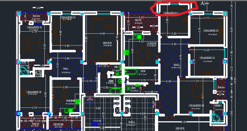

slt les ingénieur , est ce que calculé cette sur cercle rouge comme balcon ou comme type de poutrelle et mrc

bonsoir,
pour ton balcon tu as deux possibilités.
1- tu prolonges tes poutres encadrant le balcon et ce dernier sera calculé comme une dalle reposant sur 2 ou 3 cotés.dans ce cas ceux sont les poutres qui encadrent le balcon qui seront calculées en consoles.
2- tu arrêtes tes poutres à la façade et tu ancres ton balcon à la poutre longitudinale. dans ce cas le balcon sera calculé comme une dalle en console ancrée sur la poutre ( se préoccuper du moment de torsion qui va naître dans cette poutre)
OuAllahou A3lam
A+e
