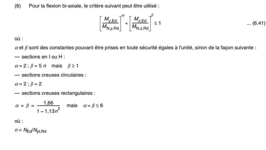

    Vous pouvez vous reporter au livre de Jean Morel (Calcul des structures métalliques selon l'Eurocode 3) , d'où ces deux pages sont tirées. Bon courage.

    Bonjour, Il vous faut considérer les charges permanentes, d'exploitation, de neige (attention à l'accumulation) et de vent. Vous devez vérifier vos pannes à l'ELU et l'ELS en retenant à chaq

    Attention si c'est une toiture inclinée, alors la vérification en flexion déviée est inévitable outre la prise en compte des instabilité, dans le fichier que vous avez joint, seul le moment selon l'ax
Vous devez vérifier vos pannes à l'ELU et l'ELS en retenant à chaque fois la combinaison la plus défavorable pour le cas charge descendante et le cas soulèvement. Vis à vis du déversement, la toiture n'agit pas de la même façon comme maintien suivant charges descendante ou de soulèvement.
Je vous ai joint un exemple de dimensionnement de pannes.
Cordialement,
BZK

Attention si c'est une toiture inclinée, alors la vérification en flexion déviée est inévitable outre la prise en compte des instabilité, dans le fichier que vous avez joint, seul le moment selon l'axe fort est pris en compte, si M. Hamza peut apporter des éclaircissements sur le type de toiture auquel appartient la panne.

Vous avez tout à fait raison Ahmed Diagne, l'exemple fournit est illustratif et n'est pas exhaustif.
Dans l'exemple, la pente de la toiture est négligée, mais il est important de considérer la flexion déviée au regard de la valeur de la pente.
