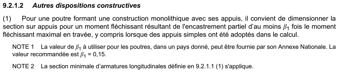

    Pouvez vous nous dire s'il vous plaît de valeurs de quoi s'agit il pour ces coeffs? Sinon si vous calculer avec appuis (isostatique donc) les recommandations normatives donne une valeur forfaitai
Sinon si vous calculer avec appuis (isostatique donc) les recommandations normatives donne une valeur forfaitaire beta=0.15 (15%  du moment en travée) à multiplier par le moment isostatique pour avoir le moment d'encastrement minimal à chaque appui. Tu peux aussi majorer par un beta personnel tel que beta>0.15 si vous voulez pour être le plus sécure possible.
WALLÂHOU A'LAM
