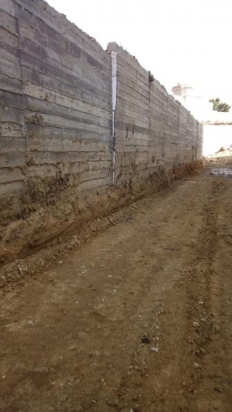

Bonjour ;
Vos Propositions de remèdes et réparation  à propos de ce déversement du voile de soutènement causé par une charge roulante (chargeuse sur une largeur de 4 m)  du coté amont du voile

    bonjour, ce que nous observons ce n'est pas un déversement mais plutot un renversement. C'est là un dégat apparent. ce qu'il faut observer maintenant ceux sont les dégats qui n'apparaissent pas.e

ce que nous observons ce n'est pas un déversement mais plutot un renversement. C'est là un dégat apparent. ce qu'il faut observer maintenant ceux sont les dégats qui n'apparaissent pas.est-ce que la semelle a pivoté. y a-il des fissures à la base du voile?

re-bonjour,
à priori il n'y a rien à faire si ce n'est le coté esthétique à corriger par du béton projeté pour rectifier l'aplomb.( à faire plus tard lorsqu'on sera sir que ça ne bouge plus et en interdisant la circulation aux abords immédiats du mur ( coté amont et coté aval par sécurité))
sur le plan structurel , il faudrait peut-être instrumenter et voir l'évolution en faisant aussi des visites pour regarder visuellement .
