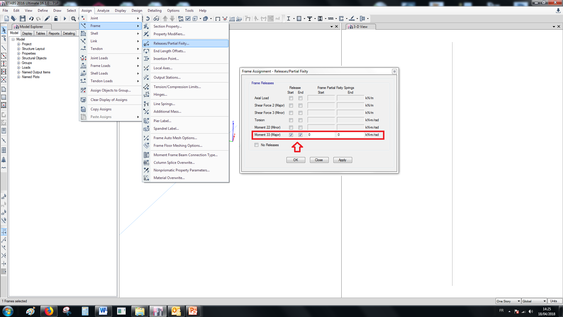

Posté(e) Mars 16, 20187 a comment_125053 j'ai une structure poteaux voiles commet remplaçer les nœuds rigides des extimités des poteaux par des rotules libres, sr ETABS merci
Mars 16, 20187 a Auteur comment_125057 salut Pour avoir tout simplement les efforts horizontaux repris uniquement par les voiles (cat 2 RPA)
Mars 17, 20187 a comment_125075 salut je pense qu' il faut créer des groupes, groupe poteau et groupe voile et vous aurez des résultats pour chaque groupe séparément.
Avril 18, 20187 a comment_126145 Le 16/03/2018 à 19:33, samideqlqpart a dit : j'ai une structure poteaux voiles commet remplaçer les nœuds rigides des extimités des poteaux par des rotules libres, sr ETABS merci Sélectionnez le poteaux ensuite, suivez ces étapes
