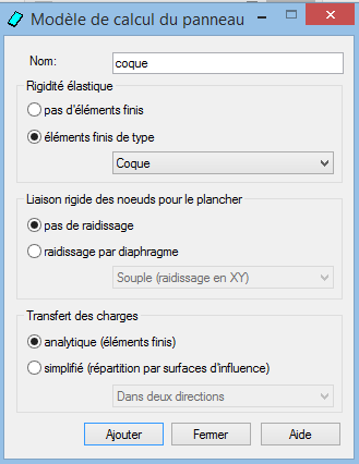

je suis en cours d'étude d'un batiment avec dalles et poutres préfabriquées.
 Pour la modélisation des dalles, quelle rigidité je dois choisir,et faut il prendre en compte le raidissage ou pas ? merci

    Il faut prendre en compte l'effet diaphragme s'il y a des prédalles dans la structure
