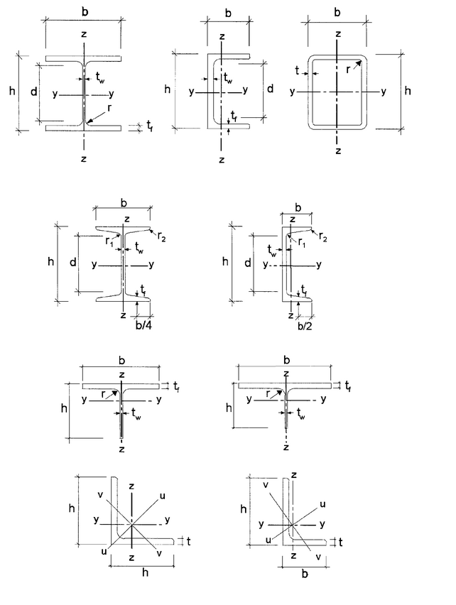

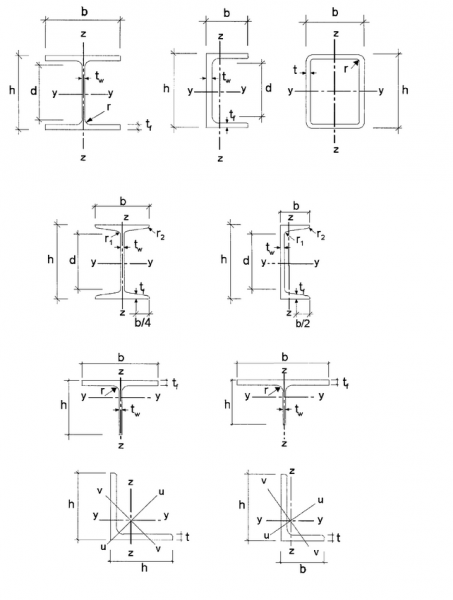

Selon l'EC3, l'axe de forte inertie est celui parallèle aux semelles du profilé (y-y) et l'axe de faible inertie est celui passant par l'âme (z-z) ! Pardon !

Il me semble par convention :
- axe // au semelle profilé : yy
- axe // à l'âme du profilé : zz

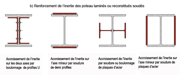

Pour augmenter l'inertie faible, vous avez plusieurs possibilité (les légendes 2 et 3 sont inversées dans le schéma ci-dessous) :
Plutôt que de souder des plats sur un profil type IPE, vous pouvez aussi utiliser directement des PRS (Profilés Reconstitués Soudés).
BZK
