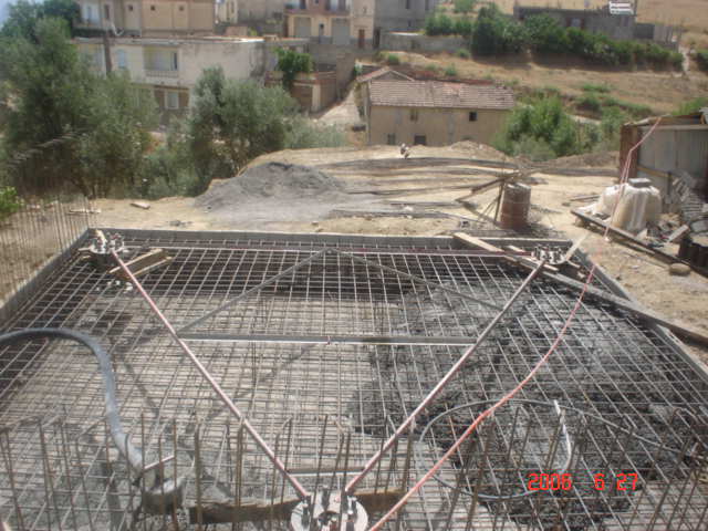

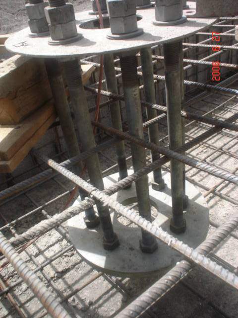

Bonjour à tous,
Pour ta question Abdelatif, HOCINE à répondu par des photos.
Les deux solutions sont valables, après c'est juste une histoire de coût.
LA première solution (pour des pylônes généralement en cornière) de noyer les pieds dans le béton est la moins onéreuse mais un peu difficile à mettre en oeuvre.
La deuxième solution (celle avec brides et tiges d'ancrage), est plus chèr du fait de: la réalisation des deux brides de base (la bride au dessus du massif et celle qui va être noyée dans le béton) + le coûts des tiges d'ancrage généralement en classe 8.8 ou en ASTM A193 grade B7 (tiges galvanisées à chaud). Dans les photos envoyées par HOCINE, il y a les trois brides avec tiges d'ancrage + les traverses du gabarit d'ancrage qui servent à maintenir l'entraxe à la base entre les trois pied pendant le coulage du béton. Celle-ci sont enlevés (les traverses) après séchage du massif.
Dans la mise en oeuvre, il faudra s'assurer d'une planiété parfaite entre les trois brides à la base (pour la verticalité du pylône). car une différence minime à la base, entrainerait une inclinaison visible du pylône en tête.

Je me souviens que j'ai assiter un de nos client a H. Messaoud pour l'implanation d'une tour (pylone) de telecommunication dont les etudes etaient realiser par une firme britanique qui n'a pas transmit tous les plans avant resiliation de contrat.
Les photos de hocine me rappel de ce projet mais les fondation etait le mariage des deux methode (Mohasea et hocine) c.a.d
il y avait toute un trancon du pylone trianguler ( trois tubes verticaus legerement inclines relier par des treillis en cornieres) noyer dans le beton (qui etait un massif) puis apres coullage et retrait du beton on a commencer le montage des membrure principales (qui etait en tube) sur les trois supports sortant du beton dont le bout etait constitue de platines cerculaire.
cette methode etait tres simple pour le montage (car il a suffit d'assurer la vericaliter par l'assurance de la planiete du systeme noyer dans le beton).
