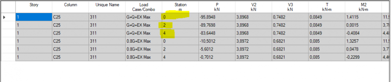

  • bonjour, sélectionnez  les poteaux et après allez sur le tableau et cochez (elements forces frames), bien-sur en sélectionnant que les combinaisons sismiques G+Q+E & 0.8G+E pour x et y. vous aurez
comment_125688
bonjour, sélectionnez  les poteaux et après allez sur le tableau et cochez (elements forces frames), bien-sur en sélectionnant que les combinaisons sismiques G+Q+E & 0.8G+E pour x et y. vous aurez 4 combinaisons. et vous prenez que la colonne de l'effort normal (P).
pour plus d'info n’hésitez pas
bonne chance
