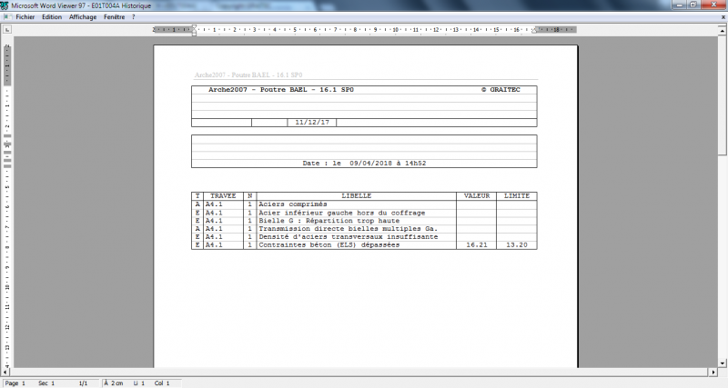

    bonjr contrainte de béton dépassé adopté l'un des solutions: -augmente section béton rectangulaire (de préférence cote h) -augmenter fc28 -Ajouter des ailes a la poutre pour quil d

    IL faut la section de la poutre pour ne pas dépasser la contrainte de béton et éviter les aciers comprimés. Pour le problème des bielles, on peut augmenter la section des poteaux supportant la poutre.

bonjr
-augmenter fc28
-Ajouter des ailes a la poutre pour quil deviendra en Te
-Augmenter le nuance d'acier de Fe400 a Fe500
