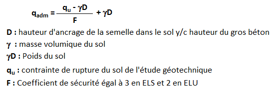

    Bonjour La contrainte admissible du sol par l'étude géotechnique est calculée comme suit : Comme vous le constatez le poids du sol est déjà pris en considération pour le calcul de la co
Comme vous le constatez le poids du sol est déjà pris en considération pour le calcul de la contrainte admissible du sol d'assise !!!!!!!! Donc, il ne faut pas le prendre en compte pour la vérification des conditions de portance à ELS et ELU. Il faut faire les deux (ELS et ELU) pour déduire les dimensions de la semelle !!!!!
Cdt
