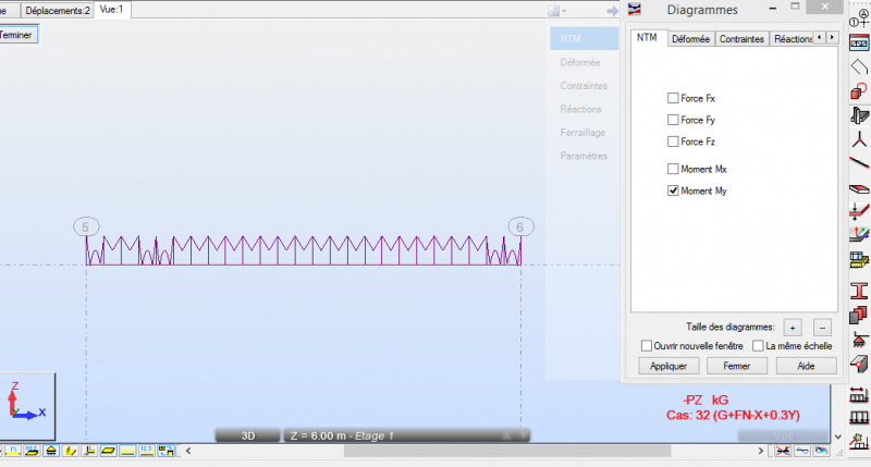

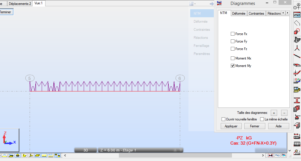

Bonjour, Il est vrai que ton diagramme est un peu bizarre.Il nous faudra voir les conditions d'appuis et les charges pour nous prononcer. Cdt.
Bonjour, déposer votre modèle pour qu'on puisse le vérifier , si non c'est le diagramme sous la combinaison G+FN-X+0.3Y, que signifie cette combinaison?
Je trouve un problème pour calculer une poutre d'une structure en BA sur robot, après le lancement de calcul, je trouve le diagramme du moment sur cette forme, est ce normal ou y a une erreur qlq part , sinon laquelle svp ???
